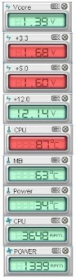

Desde hace unas semanas la temperatura de la CPU esta disparada. Puede que tenga relacion con un virus que entro en el ordenador por esas fechas? El caso es que he formateado y reinstalado y el problema sigue. La placa base es la Asus P5GD2 Deluxe, con el micro de 3,4Ghz.
El Asus Probe da problema de temperatura en CPU, llega a subir hasta 105ºC y tension baja en dos niveles. Pego una imagen de los resultados.
Intentando instalar el AI Booster de Asus para intentar monitorizar los ventiladores, me da un problema de Fail to Install I/O Driver.

En la imagen del enlace:
Aparecen los otros dos fallos (aparte del de temperatura de la CPU alta) que me da el Probe de Asus sobre la tension baja, como podria solucionar esto? El problema podria venir de ahi?

La captura se ve muy chiquita,no se distingue,tenes manera de aumentar el tamaño.Sino pone en un contado cada uno que dice.

Pinchando en este enlace se ve mejor la imagen de los valores:
http://picasaweb.google.com/raulgommar/CPUTemperatura/photo#5216236853195001922
Como podeis ver, el ventilador responde a la subida, poniendose a 3650rpm.
Los valores de la BIOS son los normales, la CPU no deberia estar pasando de 65ºC y si pasa de 110ºC el ordenador se apaga automaticamente. Incluso esta activada una funcion que baja el rendimiento al aumentar la temperatura.
Ya estaba usando el Everest para monitorizar el sistema, pego la parte del informe relativa atemperaturas y voltages. Es curioso porque Everest no da valores anormales de voltage y PC Probe II de Asus ejecutado al mismo tiempo del informe, me sigue dando los valores anormales que podeis ver en el enlace de la imagen de arriba. Raro que el sensor mande valores diferentes a cada programa no?
El valor de temperatura si es el mismo con ambos programas, entre 80 y 90 e incluso llegando a 100 si abro programas que hacen trabajar al micro.
Me planteo si sera, la alimentacion (como algunos comentais, aunque Everest parece dar un informe normal), el sensor o que el disipador y ventilador han perdido eficacia y tengo que poner unos nuevos.

Lo que veo que los voltajes 3.3v y +5,estan muy bajos,si el porgrama no falla,esa pc no tendri que ni arrancar.
